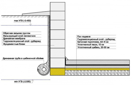

Нужно для начала изучить, какая почва у вас. Если влажная, либо ваш фундамент находится недалеко от водоёма, то стоит откопать поглубже. Сверху обычно ложатся листы рубероида. С наружной стороны требуется сделать отмостку, либо из обычного бетона, либо из асфальтобетона. Вглубь по бокам фундамента следует провести обмазку расплавленным битумом (я делал в два слоя). Есть более серьёзные варианты гидроизоляции (один из них на фото), но чтоб понять, какая именно вам подойдёт изоляция, нужно быть в курсе многих вещей. Так же неплохо, когда вдоль фундамента устраивается дренаж, особенно это важно при строительстве жилого дома.

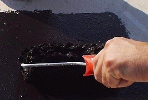

Самый доступный вариант, это использование битумной мастики и битумного праймера (это грунтовка по сути, отличается от мастики более жидкой консистенцией).
Очищаем фундамент от земли, пыли, грязи.
Острые кромки скругляем, это кромка перехода с вертикальной поверхности на горизонтальную, углы фундамента, если этого не сделать, на острых кромках будут проблемы с отслоением битумной мастики.
Далее щёткой наносим битумный праймер равномерным тонким слоем.
Просушка, затем этой же щёткой (или валиком, если так удобней)
наносится битумная мастика, слоёв, как правило, два , три, общая толщина всех слоёв не должна превышать 5-и мм.
Битумная мастика, это самый не дорогой вариант и всю работу можно сделать самостоятельно, относится к обмазочной гидроизоляции, есть холодного и горячего нанесения.
Состав холодного нанесения готов к использованию, горячего надо разогревать, вся инструкция на таре.
Из битумных мастик, могу посоветовать "Технониколь", цена доступная, расход приемлемый, качество на уровне.
