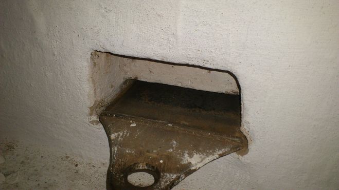

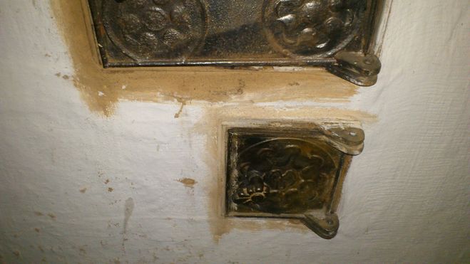

желательно по принципу медленного горения, путем замедления попадания воздуха в печь: для этого следует закрыть входную дверь в банное помещение и прикрыть вытяжку, но не до конца.
Начнем сначала, первым делом нужно затопить печь. Открыть полностью поддувало и задвижки, чтобы дрова хорошенько разгорелись. После того, как печь затопилась, нужно закрыть полностью поддувало и на половину задвижки. Получается процесс долгого горения. Теплый воздух медленнее проходит по поясу печи и соответственно из трубы на улицу. Таким образом большая часть тепла остается в печке.
