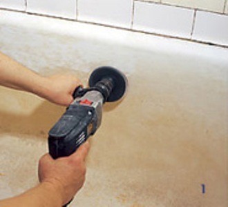

Чтобы ванне придать новый вид, надо очень потрудиться. Работа это довольно пыльная и не легкая. В первую очередь нужно снять старый слой краски. Сделать это можно либо вручную (чего делать наверно сегодня уже никто не захочет), либо дрелью с насадкой (круг с наждачной бумагой). После шлифовки можно пройтись еще мелко зернистой наждачкой.
