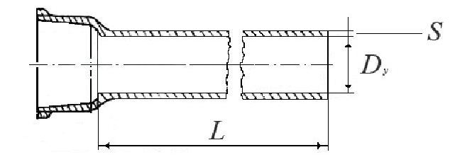

Будем считать, что вы имели ввиду канализационную трубу (чугунную), у которой 100 - это условный проход (Dу):
Длина (L) вами установлена - 1 метр, нужна еще толщина стенки (S). В ГОСТе от 1998 года, под номером 6942, есть специальная переводная таблица, где указана и толщина стенки:
Искомый результат 20,8 килограмм, именно столько и будет весить метр погонный трубы. Как он получился? Труба - это своеобразный (полый) цилиндр, масса которого будет равна высоте (1 метр в нашем случае), умноженной на площадь (диаметр (наружный) * число Пи) поверхности, по сути, нужна толщина стенки (в нашем случае 8,3 мм) * площадь (0,118*3,14)*удельны­й вес (в кг/м3 для серого чугуна этот показатель равен 7100) = 8,3*0,37*7100 = 20,8 (примерно).
