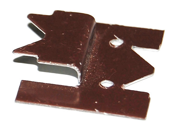

Кляймер - это специальное крепление, которое имеет форму изогнутой пластинки с крючком и двумя отверстиями:
Применяется оно для крепления евровагонки, имитации бруса, блок-хауса и прочих материалов деревообработки в которых предусмотрен паз...

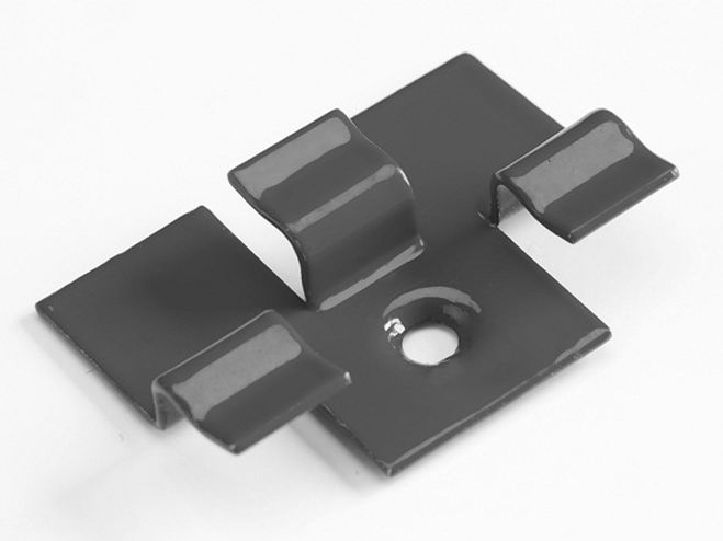

Так же кляймерами крепится финишный слой при монтаже вентилируемых фасадов, это может быть и керамигранит, различные фасадные панели и.т.п, а сам кляймер в этом случае называют "фасадным".
Чаще всего материал изготовления фасадных кляймеров, нержавеющая сталь, причём толщина металла той самой пластины значительно толще чем у кляймеров под вагонку.

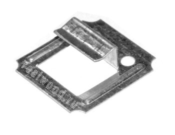

Это слово имеет немецкое происхождение. В переводе на русский язык, кляймер означает - скоба, зажим, крепление и т.п. Изготавливаются из нержавеющей стали. Иногда из оцинкованной стали. Используются, например, для крепления вагонки. В этом случае, кляймер представляет собой скобу. Если кляймером крепят кровлю, то они в этом случае имеют вид металлической пластины с отверстием. Маркируются клймеры по шкале от 1 до 6, чем прочнее крепеж, тем больше цифра. На первом фото кляймер для вагонки, на втором - для кровли.
