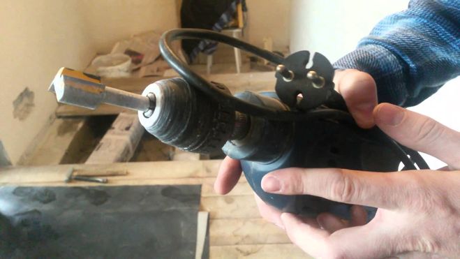

Здравствуйте! В принципе можно поставить фрезу в дрель, если речь идет о фрезе ручного фрезера. Но эффект будет не очень. Я пробовал ставить и обрабатывать в ручную, качество конечно желало лучшего. Да и еще патрон постоянно расслаблялся и фреза вылетала. Сделал специальный стол, поставил новый патрон. Качество конечно улучшилось, но скорость обработки маленькая и глубину обработки тяжело регулировать. В общем поставить можно, но будут одни неудобства и у дрели оборот маленькие, не для фрезеровки, и мотор может сгореть!
Если вопрос только в том что можно или нет!, то безусловно можно приспособить фрезу на дрель и можно фрезировать ей, только вот какой будет результат - вот это совсем другой вопрос.
Во первых оборотов дрели маловато, для чистого реза фрезы, выборка будет рваной и некрасивой - придётся дополнительно обрабатывать всё наждачной бумагой, а возможно и вообще не будет ровной поверхности, так как из-за недостатка оборотов будут вырваны древесные волокна!
Во вторых чтоб работать дрелью с насаженной фрезой, нужно будет сконструировать приспособление держатель, ведь работающая фреза будет постоянно вырываться с места обработки и удержать её усилием рук будет очень проблематично!
В третьих если это большая фигурная фреза со значительным диаметром то работа с такой фрезой вообще не возможна, а более даже опасна!
Вообщем вывод такой, если какие то грубые работы, вроде выборки или пазы к примеру под замок или внутренние детали, то вполне можно справится с этой работой дрелью с фрезой!

С помощью обрезков ЛДСП, пары конфирматов и зажима для водопроводных труб можно изготовить почти функциональный фрезер.
Скручиваем подставку, с помощью хомута зажимаем дрель, в патрон зажимаем фрезу.
