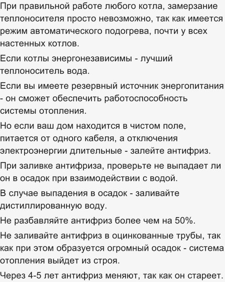

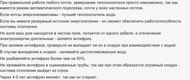

А вот что пишут специалисты.
Однозначно антифриз лучше!
И вот почему:
  1. Антифриз имеет большую теплоотдачу, чем вода, поэтому батареи в доме будут греться на какой-то хоть и маленький процент, но лучше...
  2. Антифриз внутри трубы создаёт плёнку и трубы ржавеют медленнее, чем с водой...
  3. В сильные морозы, если вдруг перестанет работать обогреватель или вам просто необходимо отключить обогрев, тогда сливать всю систему будет не обязательно, антифриз выдержит тот мороз, который вы ему зададите при помощи соблюдения пропорций при смешивании его с водой и трубы не лопнут...
  4. Если антифриз разбавлять дисциплинированной водой, то отложение солей будет меньшим, чем при использовании простой воды...
Из минусов я вижу только два - это антифриз дороже воды и антифриз при выкипании создаёт неприятный запах, который ещё и вреден для здоровья...
