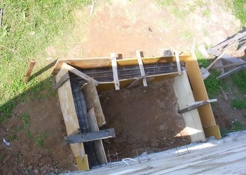

Тамбур по размерам небольшое помещение и его пристроить к дому не сложно. Сначала под него делают фундамент, пристройка легкая, достаточно столбчатого. Для маленького тамбура можно установить столбики только по углам, а можно добавить промежуточные через ~60 см.
Сделать разметку, выкопать ямки под столбы на глубину промерзания грунта. На дно засыпать слой песка 15-20 см. Затем залить бетон до уровня земли, оставить до полного схватывания раствора. Затем сверху промазать битумом. Надземная часть столбика может быть из кирпича или блока, высотой как фундамент дома или чуть ниже. Подполье сразу можно засыпать керамзитом. Сверху столбиков положить два слоя рубероида.

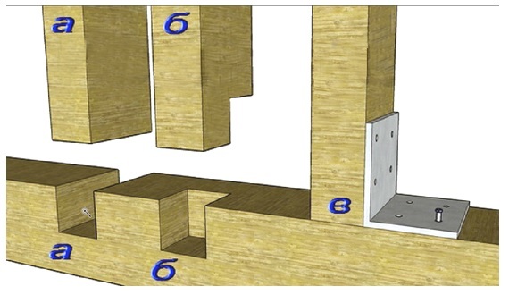

Для нижней обвязки на фундамент уложить брусья 10х10см, обязательно заранее их промазать антисептиком. Брусья крепить "прямым замком". По углам поставить стойки, зафиксировать гвоздями и скобами:

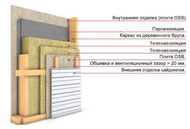

Для обшивки каркаса подойдут фанера, листы ОСБ, из внутри тамбура их можно обшить вагонкой, а снаружи сайдингом. Но между ними обязательно установить слой утеплителя, а с обеих сторон от утеплителя гидроизоляционную пленку. Потолок тамбура можно утеплить пенополиуретановыми матами.

Столбы под фундамент делаются по углам строения.
При заливки столбов (если они бетонные, то под ними "подушка" песчаная, опалубка, армирование и залили) сразу советую заложить в них шпильки для крепления опорного бруса.

В опорном брусе делаются пазы под лаги пола и крепление вертикальных стоек каркасного тамбура.
Можно дополнительно зафиксировать стойки уголками.

Стены тамбура можно облицевать (зашить) к примеру плитами ОСБ, или вагонкой, включая вагонку ПВХ, можно фанерой, но лучше сразу брать влагостойкую.
Между облицовкой можно заложить утеплитель (если он нужен) не забываем о паро-изоляции и гидроизоляции со стороны улицы.
