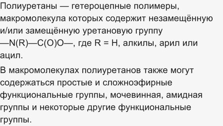

Полиуретаны - синтетические полимеры, обладающие высокой прочностью и износостойкостью. Широко применяются в строительстве в качестве материалов для сэндвич-панелей, уплотнительных и изоляционных материалов (монтажные пены, герметики, прокладки), в качестве отделочных (полиуретановые краски, лаки, эмали различного назначения) и изоляционных материалов.
Технологические и эксплуатационные свойства полиуретановых материалов обеспечиваются полиуретановой группой, входящей в состав макромолекулы полимера. Полиуретновая группа, которая является кирпичиком для построения цепей и сетчатой структуры полиуретановых полимеров обеспечивает устойчивость материалов при температурах от минус 70 до плюс 120 градусов Цельсия. При температурах за пределами этого интервала связи азот-углерод рвутся, что приводит к разрушению материала из полиуретана.
