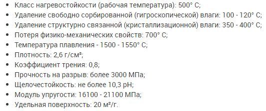

Благодаря термостойкости, низкими значениями электропроводности, а также теплопроводности, устойчивости к воздействию щелочей, отличным адсорбционным показателям, асбестовая крошка активно используется как теплоизолятор для разных нагревательных элементов или печей, как обмуровочный материал на котлах (паровых), она входит в состав различной промышленной продукции - асбоцементной и асботехнической (электронит, кабели с электроизоляцией, специальные виды паронита, асботекстолит, картон (фильтрующий) и другие материалы). Ею обкладывают теплопроводы, применяют для ремонтных работ на теплотрассах. Асбестовая крошка противопожарна, потому и применяется для изготовления панелей (стеновых), а также спецодежды, нечувствительна к высоким показателям температуры - может применяться при ее показателях в 500 градусов. В химическом отношении инертна, в воде не растворяется, озон, кислород и солнечные лучи ее не разрушают. Подробные химические и физические показатели:

Особенностью асбестовой крошки является то, что она может выдерживать температуру до 500 градусов. Плавиться крошка начинает при температуре свыше 1500 градусов.
