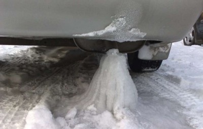

Как это не странно звучит, но правы оба, и ваш знакомый, и механик с СТО. Что происходит? Давайте попробуем разобраться. Зимой, заведя двигатель все видели как из выхлопной летит пар, а иногда и течёт(капает) вода. То есть вырываясь из цилиндра, то что недогорело конденсируется в холодной выхлопной системе. В процессе прогрева всё пропадает. Зависит всё от эксплуатации. Если вы завели двигатель, доехали 100- 200 метров до работы, заглушили и потом вечером домой, то есть не прогрели выхлопную систему, то стоит просверлить.Если же проезжаете довольно приличное расстояние(вся выхлопная прогретая, высохшая)- то не стоит.
