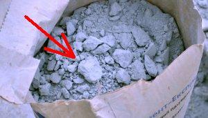

Есть мешок, который пролежал в открытом виде (не в полиэтилене).
Можно ли его использовать (может добавлять понемногу в свежий)?
Как использовать, чтобы не выбрасывать?

Грудки слежавшегося цемента (комочки) нужно будет раздолбить, после этого цемент просеять.

Если он пошёл комками
(это случается даже со свежим цементом), то хранился он не правильно, цемент набрал влагу и использовать его уже никуда нельзя, даже как "балласт".
Просеивать и дробить куски, бесполезно, это уже не цемент.

Но есть нюансы. Если цемент остался сыпучим, как и был, то смело используйте его для своих нужд, если же он напитался влаги и внутри мешка образовалась корка или появились твёрдые комки, то такой цемент годится лишь для не очень ответственных работ.
