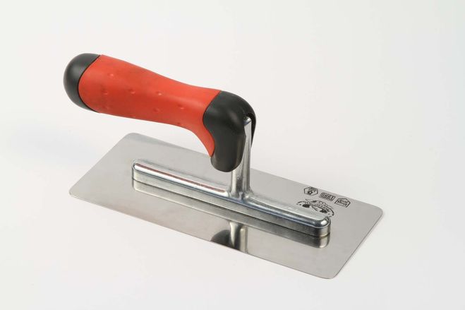

Что лучше кельма или шпатель для декоративной отделки стен?
Anatoliy [280] 11 лет назад
В частности интересует, что лучше выбрать при работе с венецианской штукатуркой.
Для работы с венецианской штукатуркой необходима и кельма и шпатель. Кельма предназначена для нанесения первых, базовых слоев штукатурки, разравнивания массы по плоскости и иногда для придания рельефа. Что нужно отметить, так это то, что кельма должна быть отличного качества, с закругленными краями, чтобы не оставлять царапин на поверхности базовых слоев.
Шпатели также необходимы для работы с венецианской штукатуркой. Лучше всего можно купить специальные шпателя с зеркальногладкой поверхностью, удобной ручкой, закругленными краями. Шпателя используют для нанесения финишного слоя венецианской штукатурки.
Кроме этого еще используют терки, валики и другие инструменты.
Венецианскую штукатурку можно отнести к одним из самых качественных с различных точек зрения (декоративных эффектов, надежность в эксплуатации при соблюдении всех технологических моментов, легкости ухода) видов отделки стен, потолков, и других поверхностей внутри помещений. Но этот вид отделки нельзя назвать "эконом" вариантом и удовольствие не из дешевых, но стоящее этого.
Для такой отделки используются специальные штукатурки, которые в зависимости от наполнителей позволяют делать различную по форме, структуре, цвету отделку стен. То, что это так можете почитать здесь. Надеюсь, что Вы заметили, что многообразие видов венецианской штукатурки определяет не только материал, техника нанесения штукатурки, но и применяемый инструмент.
Должен заметить, что для нанесения венецианской штукатурки Вам необходимы как шпатель, так и кельма. При этом, инструмент должен быть профессиональным, а не шедевром "китайской" индустрии. Как кельма, так и шпатель могут использоваться разного размера, но в любом случае, рабочая часть инструмента должна изготавливаться из качественной нержавеющей стали и толщиной не меньше 2 мм с закругленными краями
. Некачественный инструмент будет оставлять при нанесении металлические следы.
Для работы с декоративной отделкой стен, в частности с венецианской штукатуркой, нужны и кельма, и шпатель, и ещё множество других инструментов может понадобится.
На данной внизу картинке есть все инструменты, которые применяют для получения эффекта венецианской штукатурки -
