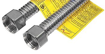

Каков гарантийный срок гибкой подводки?
Syshka [5.8K] 11 лет назад
Гарантийный срок зависит от материалов гибкой подводки и производителя. Отечественные производители обычно ограничиваются одним годом гарантии и до 10 лет срок эксплуатации. Иностранные производители дают до 2 лет (в зависимости от материалов) гарантии и до 15 лет срок эксплуатации, но обычно продавцы сами снижают срок гарантии до 1 года. Если в магазине вам давали какие либо документы (паспорт изделия, инструкция на русском языке) это верный признак хорошего качества подводки. Специалисты рекомендуют проверять любую подводку раз в полгода и менять каждые 5 лет. Опасайтесь китайских подделок, подделывают подводку не только иностранных производителей но и отечественных.
Гибкая подводка может быть разной по типу, разной по материалу изготовления.
Гибкая подводка на воду ГВС, на ХВС, гибкая подводка газовая.
В каких условиях она эксплуатируется (температура, давление) и это влияет на тот самый срок.
Производитель.
Так называемый "гарантийный срок" это тоже не однозначное понятие, есть гарантийный срок хранения, есть гарантийный срок эксплуатации.
Если в целом, без нюансов, то гарантийный срок хранения 2-а года, со дня выпуска, об этом можно прочитать на этикетки подводки.
Гарантийный срок эксплуатации тоже два года, но лишь при условии правильного (грамотного) монтажа.
Если речь идёт об армированной гибкой подводки, то срок эксплуатации ещё выше, три года это минимум.
Если оплетка из нержавеющей стали, то срок эксплуатации пять лет и более.
Усиленная гибкая подводка (я имею в виду подводку с нейлоновой оплёткой) срок эксплуатации 10-ь лет и боле, всё зависит от производителя и условий эксплуатации.
Гибкая подводка сильфонного типа,
15-ь и более лет.
