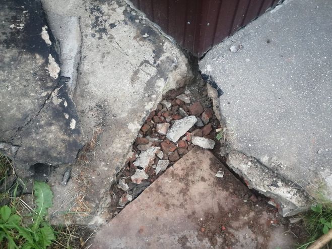

Ситуация такая, нужно сделать отмостку, а на ее пути находится дренажный металлический колодец.
Проблема заключается в том, что прошлая отмостка была разрушена из-за того, что колодец зимой немного поднимается, а летом опускается.
Что в этом случае посоветуете сделать?
