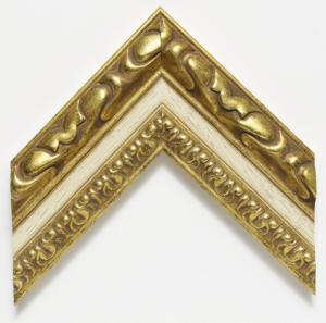

При выполнении этой работы особое внимание надо уделить процессу подготовки багета к стыковке, для чего его надо распилить под углом в 45 градусов. Для этой работы следует использовать ножовку, у которой шаг зубьев равняется 2,5 мм (или меньше).
Правильно состыкованный багет выглядит так:
