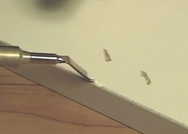

По уму конечно же, отверстие необходимо зашпатлевать, потом всю поверхность двери необходимо подготовить к покраске, и полностью окрасить. Только в этом случае совсем не будет заметен ремонт. Но в принципе можно воспользоваться технологией по установке заплатки, как и в случаях с ремонтом столешниц из искусственного камня, а так же поверхностей из ламинированного ДСП. Но для этих работ потребуются специальные материалы, в частности для заделки шва по краю заплатки, что бы после последующего процесса шлифования, не осталось следов. К таким материалам относится шпатлевка - расплав нужного цвета. Она представляет из себя твердый брусок, и расплавляется и наносится специальным электрическим термо - шпателем. Так же для работ требуется еще и тонировочный маркет, если цвет двери к примеру не чисто белый.
