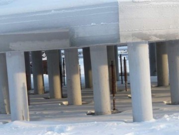

Поэтому на вечной мерзлоте дома необходимо ставить на сваи.
Вот так примерно будет выглядеть фундамент:
Сваи забиваются в грунт через вечную мерзлоту и их глубина, а также количество зависит от проекта дома.

Для строительства одноэтажного жилого дома в зоне вечной мерзлоты фундамент НЕ нужен!Под домом грунт будет неустойчив.как следствие дом поведёт.Только сваи.Сваи глубже или равной глубине оттаивания У нас,в Якутии ,это до 1,5 м.Ежель вопросы-ответ будет .С ув.
