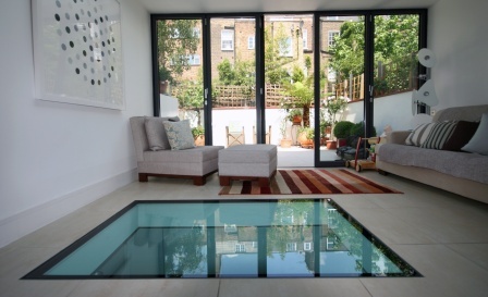

На практике используется два различных технологических способа установки стеклянного пола из триплекса:
  1. с применением рамных конструкций;
  2. с использованием точечных систем крепления.

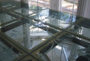

По первому методу до начала монтажа изготавливаются металлические рамы по размерам стекла, намеченного к использованию. В раму устанавливаются прокладки из резины, паронита, силикона или другого материала, так как триплекс не должен соприкасаться с металлом. Размеры каждой рамы не должны превышать возможные методы устройства пола, так как 1 кв. м будет весить порядка 75 кг.
По второму методу используются так называемые «пауки» с шарнирными соединениями, предназначенными для компенсации будущих динамических нагрузок. Зазор между отдельными панелями триплекса (от 1 до 5 мм) покрывается силиконом. Пол междуэтажных перекрытий, созданный с применением этой технологии, выглядит (в отличие от рамного метода) воздушным и очень легким.
Стеклянные полы смотрятся оригинально и удивительно красиво. Причем по характеристикам такой пол не уступает по прочности бетонному. Триплексное стекло выдерживает высокие нагрузки.
