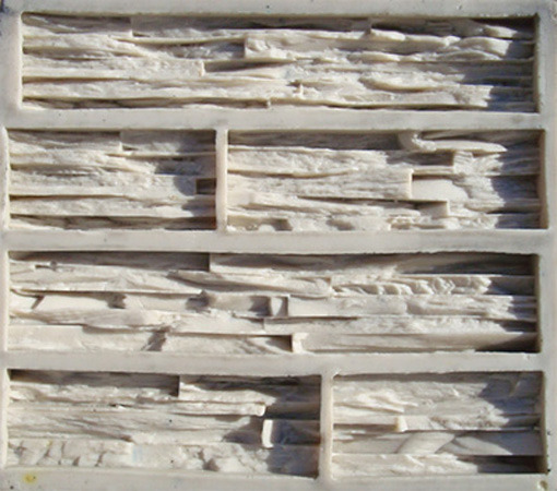

Да можно использовать искусственный камень при таких работах. Но тут есть один серьезный фактор - материал искусственного камня не должен иметь химические добавки. Я устанавливал такой камень только делали мы его сами. Купили полиуретановые формы для изготовления таких вот камней и сами все изготовили. Материал использовали самый простой - цемент, песок и вода.
К слову сказать Вы наверняка будете знать что там нет вредных примесей. Но можно конечно же и купить такой камень у производителя, какого и где выбрать его решать Вам. Но я все же советовал делать самому это совсем не трудно и причем гораздо дешевле чем покупать уже готовый - в разы дешевле.
