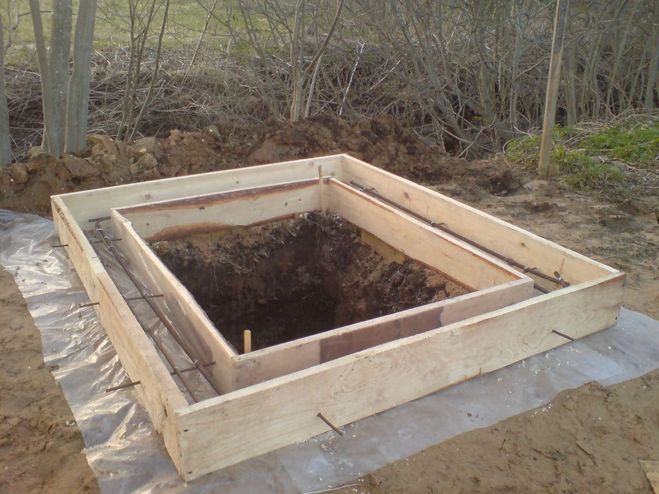

При всей простоте вопроса ответ тоже кажется вполне простеньким, но на самом деле что бы получилось красиво и надежно исходить будем из обычных материалов и простоты сооружения. Для начала нужно вырыть достаточно глубокую яму и над ней соорудить ленточный фундамент по размерам основания Вашего туалета. Делается опалубка :
В нее обязательно армированная решетка устанавливается затем заливаем бетоном с обязательным штыковым уплотнением. Высота пояса 30 см. ширина 20 - 25 см. Потом пока фундамент застывает по такому чертежу строим кабинку:

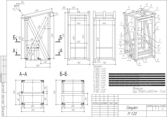

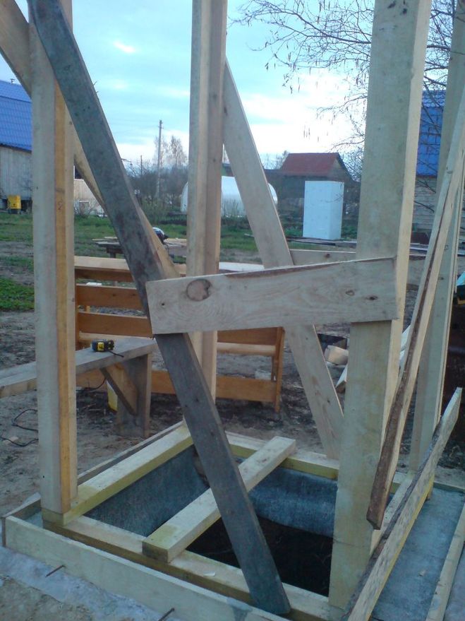

строим прямо на уже залитом фундаменте:

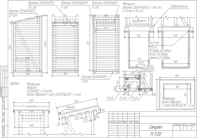

все размеры бруса указаны на чертежах:

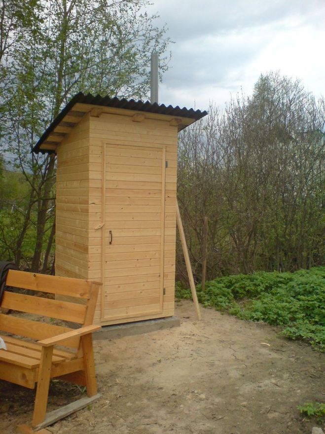

в конце концов получится вот такой симпатичный туалет обязательно установите унитаз.
