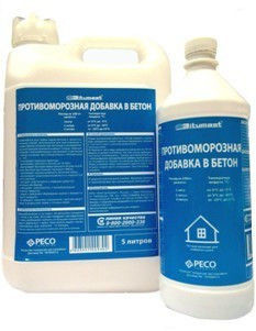

РЕСО

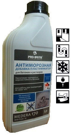

MEDERA 170 Anti-Frost -10

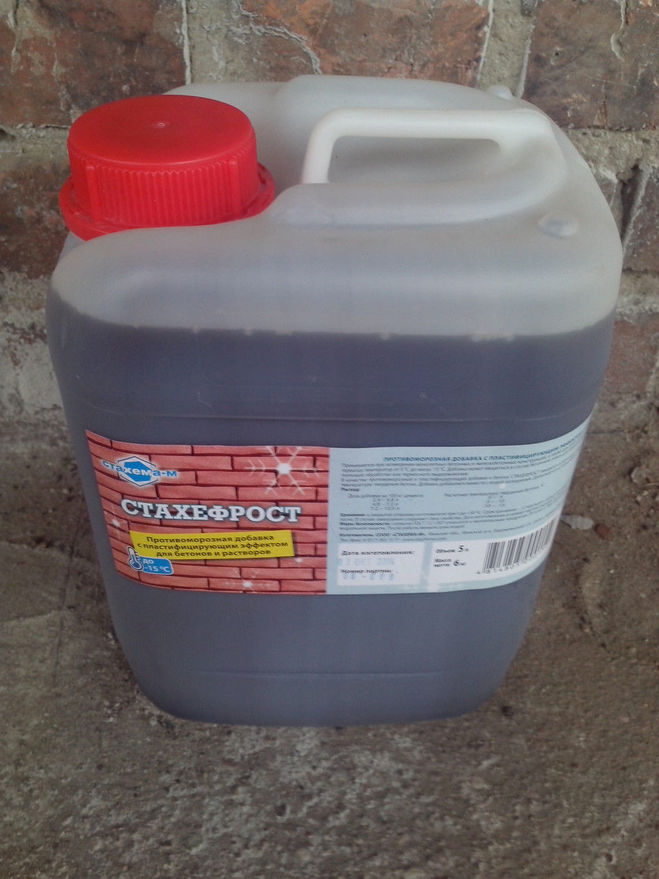

Стахефрост Ж 35

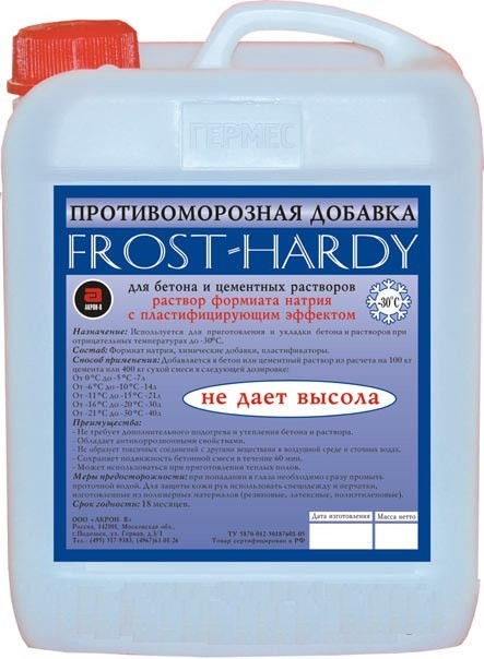

FROST-HARDY
