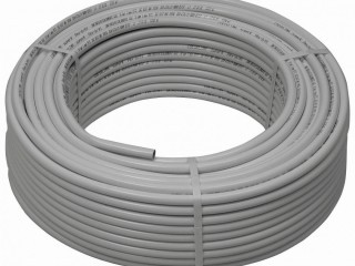

Если делать стационарный водопровод с токами выхода для полива, укладывать трубу ниже точки промерзания грунта и демонтировать трубу зимой, то лучше всего использовать полипропиленовую трубу, она и дешевле и в грунт укладывается и остатки воды в трубе ей не страшны.
Если трубы для полива убираются на зиму, то по моему мнению лучше всего приобрести металлопластиковую трубу.
Сама труба скручивается в бухту
(на зиму, это удобно для хранения) собрать такой водопровод для полива, можно при помощи двух ключей (не нужен паяльник как в случае с полипропиленом), срок эксплуатации очень внушительный, цена вполне приемлемая.
Возможен самостоятельный монтаж, труба прочная и не страшно (это актуально при поливе) наступить на эту трубу, есть выбор по диаметру.
Ну и последний вариант, это полиэтиленовые трубы для полива, но лично я остановился на металлопластике.

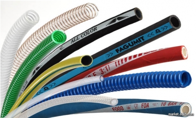

Существует несколько видо трубок (шлангов) для поливки на даче:
  • резиновая трубка/шланг;
Хорошо переносит перепады температуры воды и ее напора. Также стоек к деформации и перекручиванию.
  • нейлоновые трубки/шланги;
Отличаются высокой прочностью, гибкостью и легкостью. А также стойки к различного рода деформациям.
  • пластиковые трубки/шланги для полива на даче;
Плохи в эксплуатации: отличаются повышенной ломкостью и возможностью возникновения внутреннего известкового налета.
  • армированные шланги/трубки из ПВХ.
Подобный вид поливочного материала имеет специальное сетчатое покрытие, которое обеспечивает равномерный напор воды и позволяет выдерживать высокое давление.
