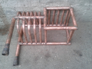

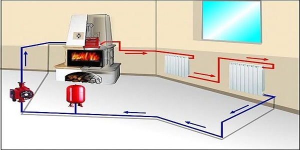

Можно самостоятельно изготовить теплообменник,
установить его в печь и далее водяное радиаторное отопление от печи.

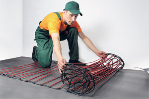

Для полноценного обогрева дома теплым полом нужно чтобы этот пол был уложен на площади не менее 70% от общей площади дома. Для устройства водяного обогрева особых ограничений нет, но вот электрический кабельный или матовый пол можно монтировать только на участках свободных от мебели на низких ножках и теплоизолирующих предметов. Расстановка внутренней мебели и ковров, уложенных на полу, не позволяют в большинстве случаев смонтировать достаточное количество подогрева.
Выходом из этого положения могут стать электрические маты из гибких карбоновых стержней.
Такой подогрев можно укладывать в стяжку под любое напольное покрытие и он не боится запирания мебелью и теплоизолирующими предметами. Стержни обладают саморегулирующим механизмом распределения тепла, поэтому не перегреваются и система может служить более 50 лет.

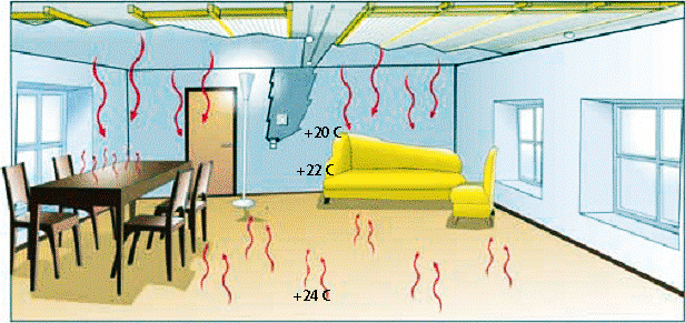

Другой эффективный способ отопить дом с помощью теплого пола - применение инфракрасной пленки. Ее можно укладывать без стяжки под любое напольное покрытие, хотя она как и кабельный электрический пол боится перегрева, но имеет большое преимущество - ее можно устанавливать на стены и потолок под декоративной отделкой стен или за подвесными или натяжными потолками.
Наиболее приемлемые вариант - монтаж пленки на потолке. Во первых на потолке нет теплоизолирующих предметов, а во вторых - можно организовать зональный обогрев, к примеру рабочего места и зоны отдыха и включать их по мере необходимости.
Преимущество потолочного обогрева заключается в том, что инфракрасные лучи беспрепятственно проходят через воздух и нагревают открытые участки пола и предметы, от которых и нагревается все помещение. Энергопотребление таких систем довольно низкое - 30-50Вт\м.кв.
