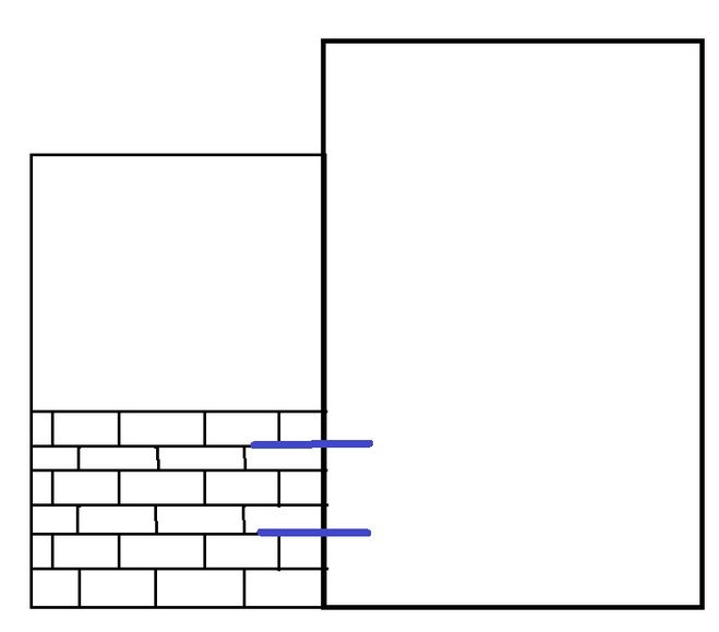

Гвоздями к стене скорее всего не правильно, лучше всего было привязывать кирпичную кладку при помощи арматуры.
Это делается следующим образом:
В торце стены сверлится отверстие на 20-25% по диаметру меньше, чем арматура. Отверстие должно сверлиться прямо над рядом кирпича. Глубина примерно 20 сантиметров.
В отверстие вгоняется молотком кусок арматуры длиной 40 сантиметров, получается, что примерно 20 сантиметров будет в стене, остальная часть лежать на ряду кирпича.
При помощи проволоки удлинить торчащий кусок с другим куском арматуры.
Далее уложить следующий ряд кирпича.
Эту операцию повторять через каждые 40 сантиметров.
На рисунке синим цветом я указал арматуру:
