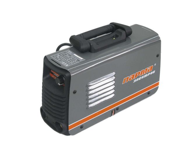

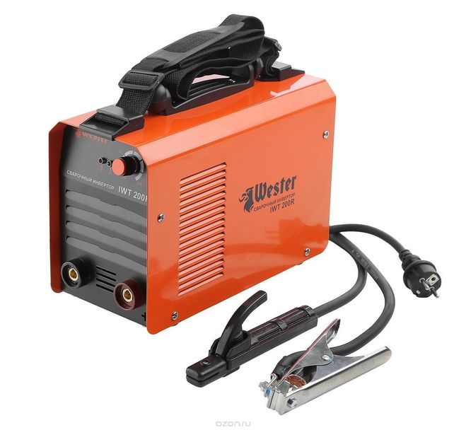

Для дома лучше не заморачиватся а купить инвертор в магазине. Один из лучших инверторов это 2Сварочный инвертор Wester" он проверен и доступен причем не дорог. У моего знакомого сварочный инвертор " ПАРМА " тоже очень хороший. Вы можете выбрать из этих двух они вас вполне удовлетворят. Можно конечно сделать самому но если Вы не делали такого то и не стоит.
Так выглядит сварочный инвертор Вестер он очень удобен и занимает мало места в гараже.
а это инвертор Парма
