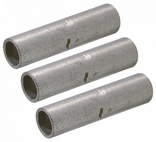

Для качественного соединения сварочных кабелей применяются либо гильза с болтовыми зажимами.
зажим
Либо соединительная гильза, которая потом обжимается специальными клещами.
зажим1
Таким образом вы обеспечите надежный электрический контакт и крепкое механическое соединение силовых сварочных кабелей.

Стесняюсь спросить, вы в системе электроснабжения работали? Или пользуетесь чисто жизненным опытом? На фото соединители заводского производства. Я пишу ответы, опираясь на личный опыт (36 лет), ПУЭ и правила электробезопасности.  —  6 месяцев назад
