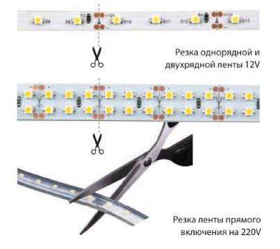

Резать необходимо только по линиям разреза и при подключении к блоку питания соблюдать полярность.
Как резать показано на картинке
Правильное разрезание светодиодной ленты
