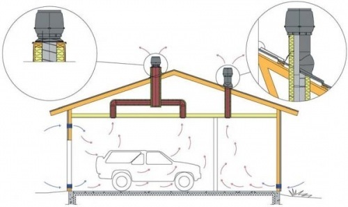

На крыше устанавливаем вытяжной вентилятор а по потолку пускаем вент. гофру на четыре или больше входа. Все будет зависеть от квадратуры помещения.Мощность вентилятора должна быть рассчитана на всос газов из гаражного обьема в 10 раз. Включать ее можно только тогда когда ведутся сварочные работы. 70% приточной вентиляции должна быть с клапанами и только 30% процентов естественной. Все расчеты делать следует при наличии обьемов гаража.
В гараже должна быть приточно-вытяжная вентиляция. Приток воздуха всегда должен быть внизу (возле пола), обычно делают отверстия диаметром около 100мм с обеих сторон ворот. Вытяжка воздуха устраивается максимально высоко под потолком, обычно это противоположная от ворот стена. Для вытяжки используют асбестовые, чугунные или пластиковые трубы, которые выводят на высоту не менее 500мм над крышей гаража. Для увеличения эффективности работы вентиляции в вытяжную трубу можно установить вентилятор.
Достаточно просверлить отверстие в сене и установить канальный вентилятор(вытяжку).­Помещение небольшое и негерметичное так что на приток воздуха хватит.
