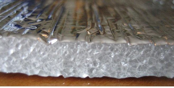

Как вариант сделать прокладку между ними из вспененого полиэстерола с фольгой, причём фольга должна быть со стороны плиты.
