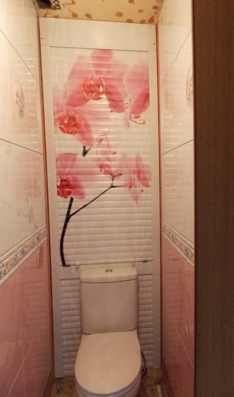

Ну и последнее, про бумагу и "за унитазом" не совсем понятно, вот посмотрите на картинку,
на которой видно крепление под бумагу и рольставни выше бачка унитаза, видимо Вам просто не качественно, точнее не продуманно установили рольставни.
Бумагу держать в шкафчике не удобно, она должна быть рядом с унитазом (думаю понятно почему), для этого и существую крепления под туалетную бумагу.

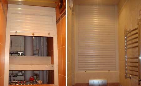

Рольставни практично ставить, если они закрывают трубы сантехники, их не надо часто использовать, но если уже понадобиться залезть в трубы, тогда проём необходимо полностью открывать, а нет ничего более хорошего для закрытия такого проёма как рольставни. Единственный недостаток - это собирающаяся на задней стороне грязь, которую нельзя никак убрать пока не демонтируешь рольставни полностью...

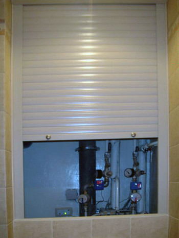

Рольставни наверное получаются по стоимости самыми дорогими дверьми для закрытие проёма в туалете, поэтому с экономической точки зрения они не практичны вовсе, да и если вы хотите в проёме организовать шкафчик для хранения мелочей, то рольставни - это не самый практичный вариант, если только вы не собираетесь не часто использовать эту полку, да и ставить их лучше всего не от пола, а хотя бы с метра высоты, примерно как это сделали в санузле на фото сверху...
Рольставни в санузле, с целью скрыть сантехнические коммуникации.
При этом остаётся свободный достув с целью ревизии и ремонта .
Рольставни можно открывать вручную, что в принципе просто и не составит особого труда.
А можно поставить автоматический механизм открывания, нажал на кнопочку и ставни поползли на верх. Это самый дорогостоящий вариант сантехнических рольставней.

Но не думаю, что есть смысл делать рольставни, только для того, что бы поставить во внутрь туалетную бумагу или бытовую химию.
Весь смысл сантехнических рольставнях, в том ,что бы облегчить доступ к сантехническим коммуникациям с целью ревизии и ремонта, в любой момент. Не прибегая к частичному демонтажу, например плитки над унитазом.
