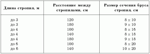

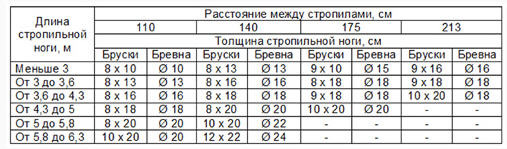

Чтобы стропила могли выдержать необходимую нагрузку нужно правильно подобрать сечение.
С помощью таблицы вы сможете выбрать необходимый размер сечения стропил.
Толщина будет зависеть от длинны стропил и от шага их расположения.
Внимательно отнеситесь к выбору качественной древесины.
Самыми распространенными размерами являются доски с сечением от 5х15 и до 7х17 см, шаг их установки
колеблется от 90 см до 150 см.
