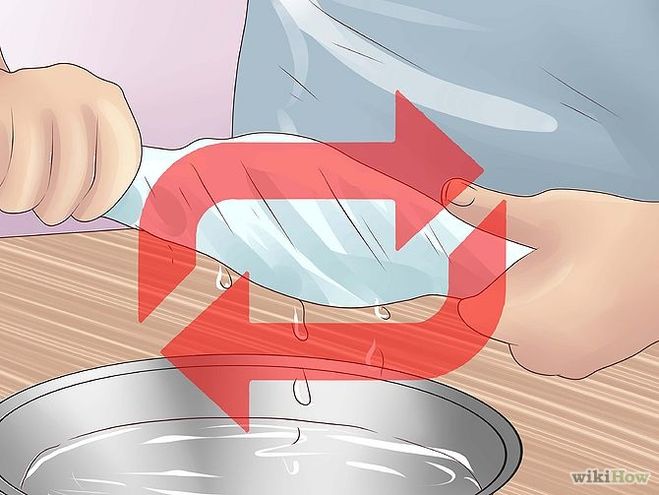

Если надо потянуть шпон, приклеенный к мебельной плите, то никаких особых средств применять не потребуется. Достаточно использовать чистую тряпочку, по размеру примерно равную площади того шпона, который необходимо потянуть, то есть размягчить. Тряпочку смачиваете в теплой воде и выжимаете, чтобы вода не капала, но тряпка оставалась влажной.

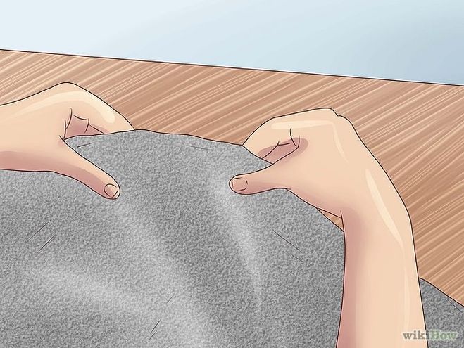

Укладываете ее на тот участок шпона, который надо потянуть, и оставляете примерно на 2 часа.

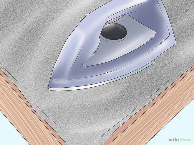

Если цель не достигнута, то процедуру повторяете еще часа на три. Если и в этом случае нужный результат не получен, а площадь шпона, который надо потянуть, достаточно большая, то установите на влажную тряпочку подогретый утюг минуты на две.

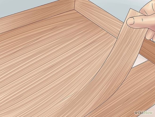

После снятия тряпки в шпоне должны появиться трещинки. За одну их них шпон приподнимается, после чего осуществляется его «потягивание».

Первый метод невероятно прост. На растягиваемую поверхность шпона накладываем влажную фланелевую тряпицу и оставляем на один час, потом начинаем процесс удлинения. Просто по шпону в направлении увеличения делаем силовые движения и шпон тянется.
