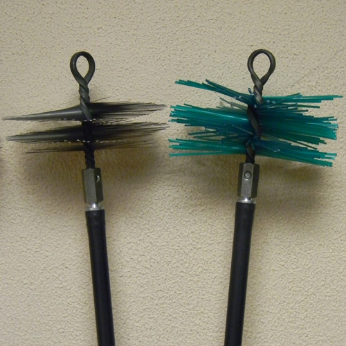

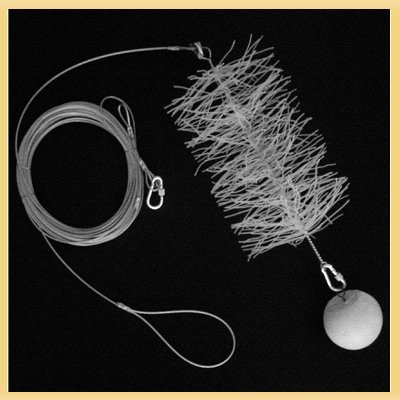

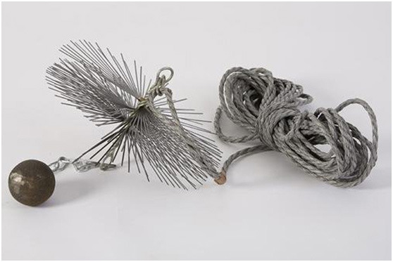

При выборе механического способа нужно воспользоваться металлическим ершиком, диаметр которого должен быть немного больше диаметра дымохода. Такой ершик снабжен тросом и грузом для лучшего продвижения вниз по трубе. Это приспособление больше подходит для круглых труб. Если же Ваш дымоход квабратной или прямоугольной конструкции, то лучше воспользоваться щеткой с металлической щетиной. Щетка для чистки дымоходов снабжена набором держателей, которые скрепляются между собой при наращивании необходимой длины щетки.

  • с помощью ёршика или щетки (а так же иного приспособления, к примеру цепью с крупным звеном, или самодельным ёршиком из пластика);

Выбор ёршиков для чистки довольно разнообразен, и начинается от щеток на ручках, если дымоход не очень длинный, и заканчивается ёршиками на тросах с грузом. Груз стабилизирует и позволяет плотно прижать ворс щетки к стенке дымохода.
