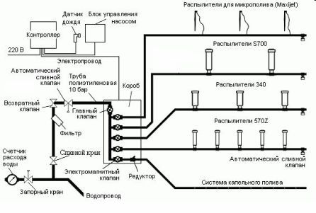

По поводу фото – вопрос не корректный, т.к. фотографий СИСТЕМ просто не существует даже на официальных сайтах производящих компаний. Выкладываются только фото отдельных элементов систем (насосных станций, фильтров, контроллеров, дождевателей…) или красивые лужайки, с установленными дождевателями, из которых разбрызгивается вода. Даже схемы систем мало чем отличаются друг от друга. Вот одна из них:

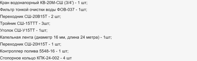

На хорошей системе полива лучше не экономить, а вложиться один раз в качественную продукцию и далее только обслуживать систему. За комфорт нужно платить, от этого никуда не денешься. Есть также и системы полива на один сезон, в конце сезона такие системы приходят в негодность. Пример бюджетной системы полива, правда она не автоматическая, "Поливайка", стоит от 300 рублей, стоимость зависит от площади участка. Если же говорить об автоматических системах полива, то комплект капельного полива КПК-24К стоит 2900 рублей, это, наверное, одна из самых бюджетных систем. В комплект данной системы входит:
Однако, за счет недорогих комплектующих, эта система очень недолговечка, зависит в первую очердь это от толщины капельной ленты. Лучше, конечно, было бы установить единожды трубы с дождевателями и только в случае необходимости дополнить их системой капельного полива. Однако, у дождевателей и системы капельного полива есть свои достоинства и недостатки, поэтому выбор за Вами.

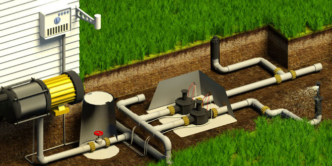

Выглядит система автоматического полива примерно так:
А стоимость составит от 5-6 тысяч рублей за каждую сотку площади + оплата за работы по монтажу системы составят от 30 до 70 процентов от стоимости оборудования
