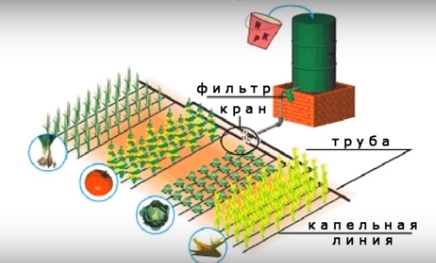

Трубы с водяными розетками по участку проложены давно и полив был ручной. Сейчас есть желание сделать автоматический полив и мне рекомендуют установить контроллеры GA-21 в систему. Подскажите пожалуйста, как выполнить монтаж контроллера GA-21 в систему полива (фото)?
Монтаж контроллера GA-21 в систему полива установит совсем не сложно. Одним концом, обычно резьба ¾, подсоединяете к крану подачи воды. Этот кран расположен на емкости. А к другому концу подсоединяете шланг. Можно и трубу, но лучше шланг. Вот как на фото.
Вот, где отмечен кран, туда и присоединяете.
На этом всё. Сам полив регулируете поворотом циферблата. Можно выставить время полива от 5 мин. и до 2 часов. Подключение к электричеству не требуется. Контролер полностью автономен.

Типовая схема подключения данного таймера в систему прилагается, где вместо позиции 3- запорный кран необходимо установить механический таймер GА-021
