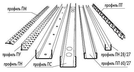

Сначала изготавливаем профильный каркас для боковых простенков, между ними и сделаем портал арки. Каркас сделаем из профиля ПН 28/27. Далее все обстоит очень просто вот Вам подробная инструкция как делается полуциркулярная арка:
