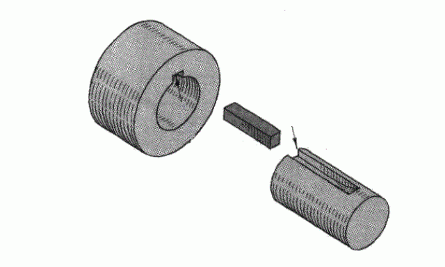

Ремонт соединений шпоночных или шлицевых в строительных инструментах в домашних условиях можно выполнить только в том случае, если в обиходе имеются соответствующее оборудование. Конкретно для такого ремонта потребуются аппарат для газовой или электрической сварки, а также станок, на котором можно выполнить фрезерование.
Способов ремонта шпоночных соединений есть несколько

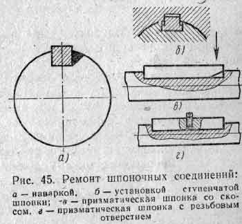

Если повреждение незначительное, то его устраняют с помощью опиливания и подгонки новой шпонки. Если же износ большой, то канавку (шпоночную) заваривают, а под углом 120 градусов прорубают (или фрезеруют) новую. Посадка шпонки производится без использования прокладок.

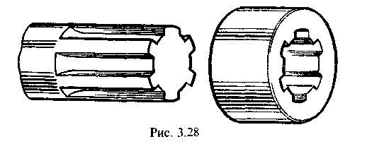

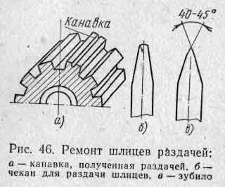

Боковые поверхности изношенных шлицевых соединений восстанавливаются с помощью наплавки необходимого количества металла с последующей его очисткой абразивом. Другой вариант ремонта шлицевого соединения заключается в увеличении ширины шлица молотком через расчеканку
Такие работы можно провести только при наличии сварочного оборудования и фрезерного станка. Шпонки как правило не ремонтируются их всегда изготавливают заново. Шпоночный паз ремонтируется путем наварки там где произошел максимальный износ паза. Вначале наваривается достаточное количество металла затем на фрезерном станке фрезеруется паз. Работа это не сложная и любой станочник с ней справится в легкую. Самое важное в таких ремонтах это полное соответствие размеров паза и шпонки. В некоторых случаях допускается увеличение шпоночного паза все зависит от размеров детали и выработки паза.
Шлицевые соединения ремонтируют так же - при износе путем наплавки. Раздачу можно выполнить либо вручную путем чеканки либо на продольно строгальном станке. Зависит от размеров детали и дефекта.
