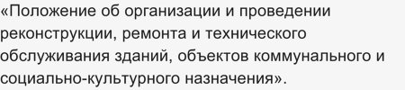

Нормативный срок службы стояков водоснабжения в многоквартирном доме можно найти в приложении №2 к ВСН 58-88 (р) (ведомственные строительные нормы, которые озаглавлены следующим образом: "«Положение об организации и проведении реконструкции, ремонта и технического обслуживания зданий, объектов коммунального и социально-культурного назначения»). В разделе "Элементы жилых зданий, объектов коммунального и социально-культурного назначения" указано, что трубопроводы холодной воды из труб газовых черных должны меняться через 15 лет, а из труб оцинкованных - через 30 лет.
