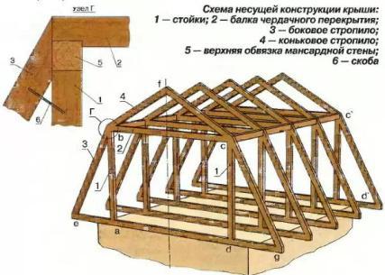

Возможна ли установка ломанной мансардной стропильной конструкции с наслонными стропилами над квадратным основанием, со стороной 8 метров?

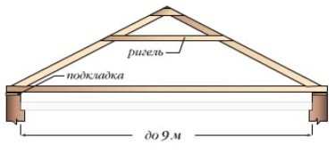

Над мансардой устанавливаются коньковые стропила. Обычно их устанавливают в висячем исполнении (висячая стропильная система). Такая система применяется при расстоянии между опорами до 6м, но при установке ригеля, ее можно применять на пролете до 9м.
Такая конструкция вполне подойдет для вашей мансарды со стороной 8м.

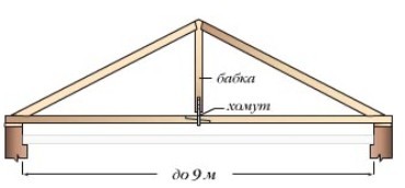

Если же вы решили применить наслонную систему, то для нее обязательным условием есть наличие бабки (стойки), на которую стропильная пара должна опереться. Ее тоже можно применять на пролете до 9м.
При выборе такой конструкции балку перекрытия над мансардным помещением нужно рассчитать на дополнительную вертикальную нагрузку от бабки. Сюда входит постоянная нагрузка (вес покрытия, вес стропил и межстропильного пирога) и временная (снеговая и ветровая). Помимо этого, она будет нести также вертикальную нагрузку от внутренней отделки (потолка мансардного помещения). Сечение балки придется значительно увеличить.
Как видите, более приемлемый вариант - висячая система, при которой балка перекрытия над мансардой выступает в качестве нижней затяжки а в верхней части коньковых стропил крепится ригель, работающий на сжатие.
Ограничения конечно же существуют но они относятся к стропильным системам где очень большие размеры и сложность крыши весьма большая. При размерах наших стандартных домов стропильные системы от этого не страдают. Достаточно в калькулятор заложить данные размеры крыши и калькулятор Вам точно все рассчитает. Если сами не можете этого сделать обратитесь к специалистам. Если пролет стропил составляет 6 метров ( стандартный размер ) то ничего не следует укреплять. Если расстояние 9 метров то монтируется ригель и этого вполне достаточно. В Вашем конкретном случае ( я понимаю что это мансардное помещение ) при 8 метрах нужно обязательно установить ригель. Так же можно укрепить бабкой если кровельное покрытие будет тяжелым.
