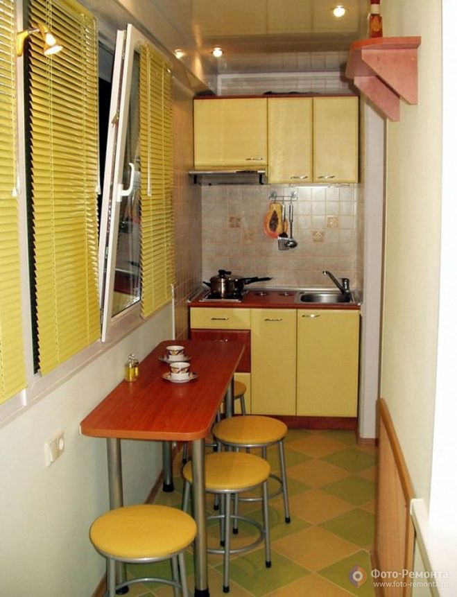

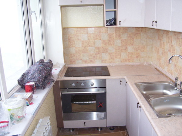

Как для балкона размеры вполне нормальные, но для полноценной кухни места маловато. Но если учесть, что кухня в первую очередь нужна для приготовления пищи, то места достаточно.
Можно вдоль окон разместить нижние шкафы под столешницей, а на торцевых стенках повесить навесные шкафчики.
По ширине остается 90см (ширина балкона 150см минус ширина столешницы 60см), значит вдоль глухой стены (за вычетом дверей) можно соорудить не широкую (сантиметров 20-25) барную стойку.
К сожалению места для стульев или табуреток не остается. Придется, при необходимости, их заносить из комнаты. Или может часть комнаты отделить для столовой? - это будет наилучший вариант.

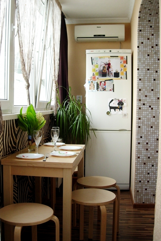

Дизайн кухни советовать сложно, не видя тесто, но принципиально на кухню-балкон лучше вынести холодильник и мойку. Поставить маленький столик. Повесить несколько шкафчиков.
