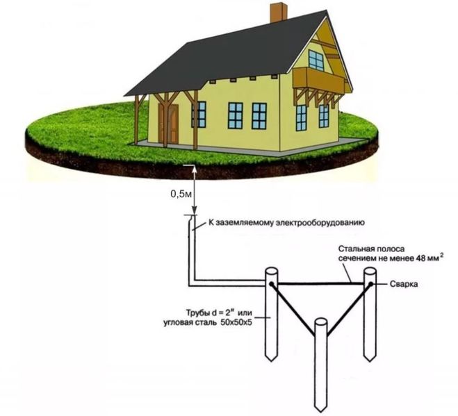

Вот так выгля
дит громоотвод.

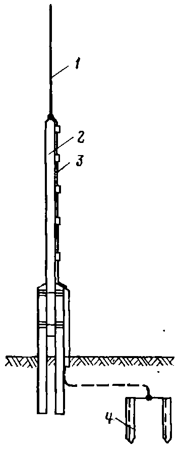

Я сослался на инструкцию , потому что с молнией шутки плохи. Так что лучше не скупиться а действительно сделать громоотвод как показано на рисунке. Надеюсь металлический штырь длиною от 1 до 1.5 метров можно найти в подсобном хозяйстве, да и стальную проволоку тоже , да столб деревянный думаю не проблема. Ну а теперь все по порядку. В домашних условиях столб можно закрепить и во вкопанную трубу и просто обжечь на костре , тогда он не будет гнить. А вот конец который вкапывается в землю можно опустить в сливную яму. и последнее высота вашего громоотвода должна быть на 1,5 метра выше , защищаемого здания.

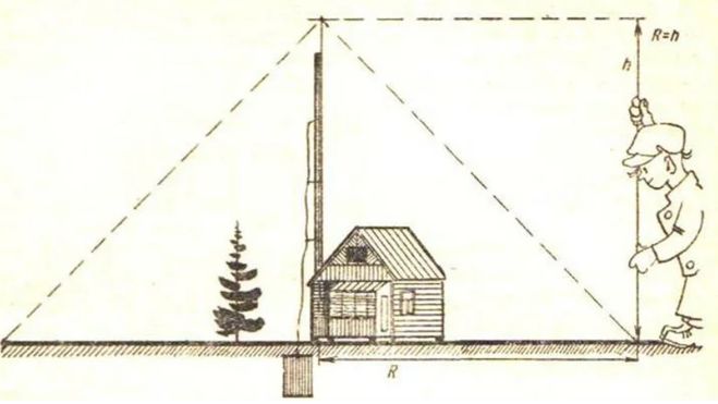

Перед монтажом громоотвода, перед его изготовлением, нужно рассчитать площадь защиты в привязке к самому изделию.
Плюс важно учитывать, молниеотводы разные, стержневые, тросовые, решетчатые.
Но любой из них требует предварительных расчетов.

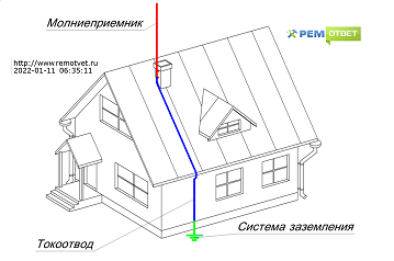

Если решили изготовить самостоятельно, то важно знать из чего из каких элементов состоит громоотвод.
Это молниеприемник, токоотвод и заземлитель.

Если это будет стержневой громоотвод, то нужен штырь, он должен быть закреплен выше самой высокой точки на кровле, чаще всего это дымоход, выше примерно на метр.
В качестве токоотвода лучше использовать медную проволоку, но можно и алюминий.
Если медь, то сечение токоотвода не менее 16 миллиметров (квадратных) если алюминий то не менее 25.
Если будет устанавливаться мачта, то вкапываем её возле дома.
Далее занимаемся заземлителем.
Выкапываем траншею глубиной не менее метра.
Далее на равном расстоянии друг от друга (треугольником) вбиваем штыри в грунт, в качестве штырей можно использовать металлический уголок, арматура наименее предпочтительный вариант.
Соединяем (лучше сваркой) вбитые штыри между собой полосовым металлом.
Далее продлеваем стальную ленту от заземлителя до места её соединения с токоотводом.
Соединяем токоотвод (соединение может быть болтовым) с заземлителем.

Итак, молниеприёмник должен находится на мачте, над самой высокой точки объекта, который надо защитить. Высота её полностью зависит от размера зоны, которую надо охватить.
Сам молниеприёмник не должен быть монолитным от верхней точки до земли, поэтому из подручных средств ищите металлический стержень, примерная длинна его не должна быть менее 20% от высоты шеста.
Шест лучше всего найти деревянный.
Далее от стержня надо пустить токоотвод, т.е. что-то металлическое, например арматуру или металлическую плосу, но необходимо хорошо соединить с стержнем.
Токоотвод должен вести к заземлителю, закопанному в земля на определённое расстояние от входа, оно составляет не менее 5 метров.
Заземлитель должен быть закопан в землю не менее, чем на 1,5 метра вглубь и иметь треугольную форму.
