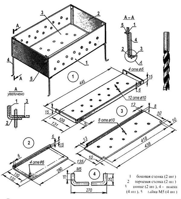

Порядок работы хорошо проиллюстрирован на схеме

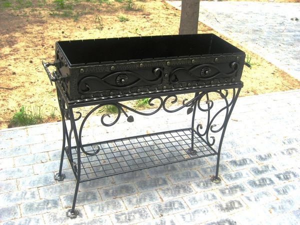

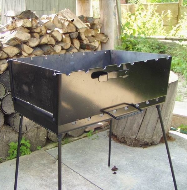

Вот фото двух типов мангала из металлопроката

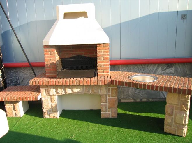

Вариантов конструкции может быть множество – от самой простой
до эстетически приятной, но требующей больших затрат
