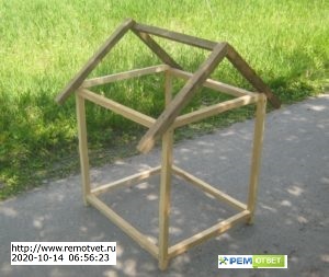

Далее изготавливаем вот такой
каркас из бруса.

Если будка будет с односкатной кровлей, то передние вертикальные бруски должны быть чуть длинней задних, вот фото
для наглядности.
Далее в передней части каркаса устанавливаются два вертикальных бруска для лаза.
Всё, каркас сделали, остаётся обшить его фанерой, или вагонкой.

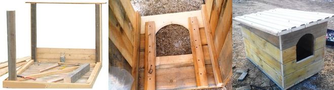

Если женщина не умеет особо работать с пилой, и плохо управляется с молотком, и дрелью, то домик для собаки можно сделать при помощи моих любимых европоддонов, кровельного листа (любого: шифер, профнастил) и саморезов.
В качестве утеплителя использовать что угодно, начиная от старых матрасов, до китайских сношенных курточек. В идеале - в проемы между перемычками поддона уложить нарезанный по размеру пенопласт. Если что - его удобно пилить пилкой по металлу, или даже ножом для хлеба.
Главное, что поддоны - уже готовая основа для стенок, крыши, и пола. Причем пол сразу получается на возвышении, и собачка не промерзнет. Как облагородить сооружение внутри и снаружи - тут уже подскажет фантазия.
