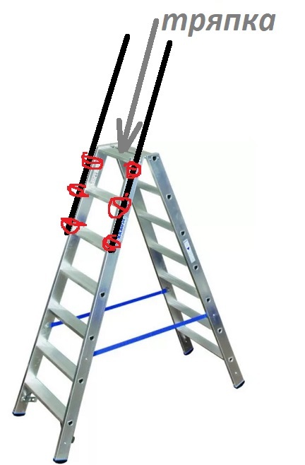

Итак, перейдём к вашим стремянкам, конечно совет, как их скрепить, дать сложно, так как нет фото, что там за стремянки, ведь их много разных видов, тем более важно какого они размера, особенно по ширине. Могу предположить, что стремянка примерно такого вида:
Тогда я бы лично крепил её вот таким образом:
Нарисовал не очень, попробую на словах объяснить.
Раскрываете две стремянки, можно их на бок положить на землю, и стыкуете верхнюю стремянку к нижней таким образом, чтобы верхняя лестница была сверху нижней.
Выставляете лестницу таким образом, чтобы две ступеньки можно было связать друг с другом. Не связывайте только одну ступеньку, скорее всего такая связка не выдержит вес человека.
Итак, вот на картинке я показал красными кружками, какие ступеньки надо связать.
Синие кружки, их всего 6 штук, для связывания вертикальных планок, т.е. их связать надо с двух сторон в трёх местах, это:
  • ниже первой ступеньки верхней лестницы с ниже второй ступеньки нижней лестницы
  • между первой и второй ступенькой верхней лестницы и между предпоследней и последней ступенькой нижней лестницы
  • между верхом второй ступеньки верхней лестницы и над верхней ступенькой нижней лестницы.
Запомните, из моего личного опыта, точек крепления по вертикале должно быть - 3 места, это будет самым надёжным, и 2 ступеньки между собой. Такое крепление не развалится!

Если верхняя часть лестницы не доходит до места, где надо работать, и придётся подниматься по ступенькам выше, в такое место, где руками уже нет возможности держаться за лестницу, тогда найдите две прочные рейки и привяжите их к верхней части лестницы на стремянке, также соблюдая условие трёх точек крепления с каждой стороны. И обязательно с двух сторон, иначе если упереться только на одну сторону, то можно под своим весом сместить лестницу и упасть.
А если лестницу надо примыкать к столбу, тогда на верхнюю ступеньку намотайте тряпку, чтобы не скользила по столбу.
