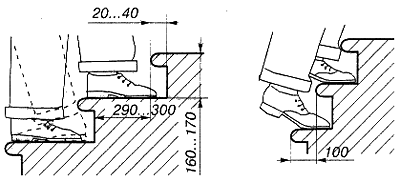

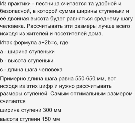

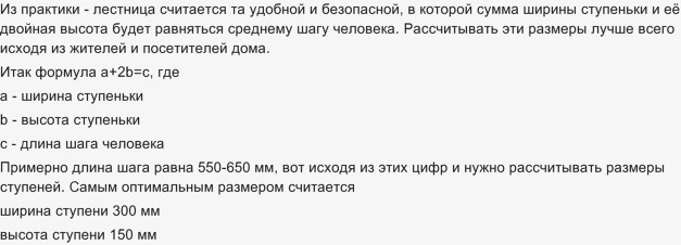

Теперь о формуле для расчёта высоты и ширины ступеней: а+b = 450 ± 20 мм, а - высота и b - ширина.
Высота подступенки внутриквартирной лестницы 15,5—22,0 сантиметров, глубина 24,5—26,0 см.
Для общественных зданий: высота 13,5—18,0 см и глубина 28,0—34,0 см.
