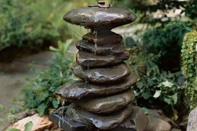

Например, у нас старый кувшин.
В дне кувшина делаем отверстие, что бы проходила трубочка, сам кувшин красиво кладем на заранее подготовленную груду красивых камней на бортике врытого поддона. Одна трубочка двигателя ложится в воду, другая торчит через дно из горлышка кувшина. Заливаем вожу, подключаем двигатель к электричеству.
Стильный фонтан еще не готов, хотя работает. Теперь необходимо заложить края поддона красивыми камнями, декоративной галькой. Всем тем, на что хватает фантазии. Рядом с фонтаном посадить цветы, кустарники, хвойники.Можно положить выбранный кувшина на камни еще выше. Тогда фонтан превратиться в водопад.Стильно и красиво. На выбор.
Теперь все готово. Радует глаз и удивляет гостей.
Но я привела лишь самый элементарный и бюджетный вариант самодельного фонтана.
Если готовы потратить на строительство этого элемента больше средств, но старый кувшин можно заменить на гипсовую или другую статую, а старый таз в виде поддона на пластиковый мини бассейн. Но все остальные работы будут такие же.
