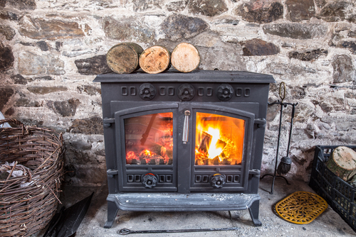

Несомненно, кирпичная печь намного лучше железных, разнообразные варианты которых сейчас имеются в продаже.
Если вы выберите кирпичную печь, то на даче можно будет жить и зимой.
К тому же, железные печи хоть и нагревают воздух, но стены в помещении не прогреваются. Отсюда лишняя сырость, влажность, может появиться даже грибок.
Железные печи более "прожорливы", т.е. для них нужно приобретать больше топлива. Они греют только, когда топятся. Кирпич же хорошо прогревается меньшим количеством угля или дров, долго держит тепло. С кирпичной печью отлично прогреваются и просушиваются стены дома. Если сложите "русскую" печку, в ней можно научиться готовить потрясающую выпечку, которую не купишь в обычном магазине.
Единственный минус "кирпички" в том, что она более дорогостоящая, чем железная. Нужно приобрести кирпич и другие составляющие печи, найти хорошего мастера - печника, который ее сложит. Затем штукатурить, белить.
Железные печи продаются в специализированных магазинах, их гораздо легче приобрести и установить.
