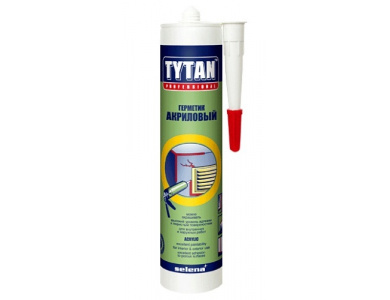

Если трещина не большая по ширине и глубине, то можно заделать герметиком, вот не плохой акриловый герметик "Титан профессионал",
используется и для наружных и для внутренних работ.
