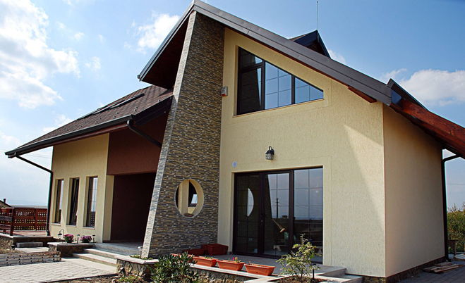

Строительство каркасного дома, как и любого другого, начинается с фундамента. Затем монтируется каркас. Чаще он бывает деревянным, хотя существуют и другие разновидности. Каркас утепляется и обшивается. Далее приступают к возведению кровли и отделочным работам. Сам каркасный дом не подразумевает уникального внешнего дизайна, так как все строения типовые, структурные элементы производятся в промышленных условиях. Но современные строительные материалы позволяют создать и для такого дома неповторимый вид. Например, можно использовать структурную штукатурку, навесные вентилируемые фасады или искусственный камень.

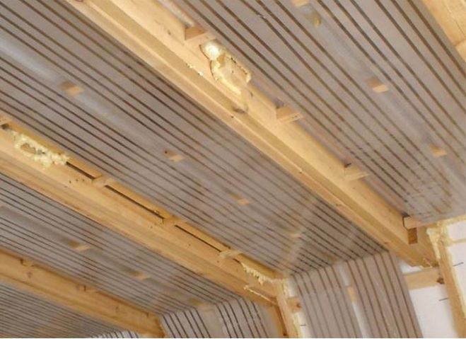

  • уменьшение расходов, как на отопление, так и на кондиционирование. При довольно низкой теплоемкости перекрытий, стен и перегородок, учитывая их высокие теплозащитные качества, каркасники выгодно отличаются этим преимуществом, позволяющем снизить значительно расходы на отопление в холодные времена, а летом обеспечивать нужный уровень комфорта, сохраняя для этого прохладу. Добиться высоких показателей по снижению теплопотерь до минимума позволяет толщина утеплителя. Правильный расчет очень важен для каждого региона строительства. Для обогрева в каркасниках чаще всего пользуются водяными или электрическими радиаторами, а также инфракрасными пленочными обогревателями, которые устанавливаются не только на пол, но и на стены и на потолок.
